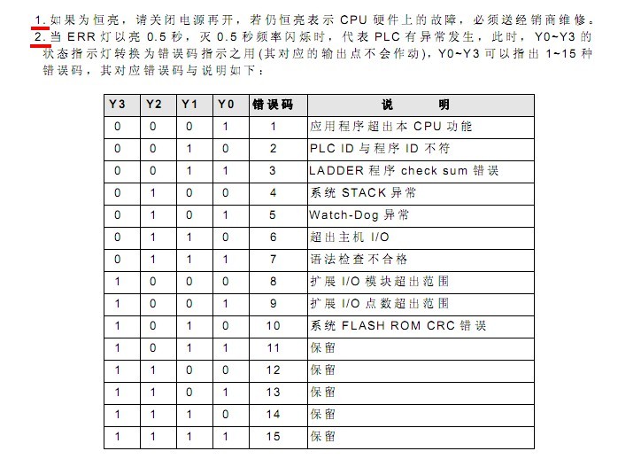

昨天還正常的,今天就ERRor指示燈亮,啟動不起來,重新送電也不行

ERROR燈閃爍的時候,同時會有相應(yīng)的故障信息,此故障信息由Y輸出點(diǎn)來指示,具體故障對應(yīng)信息如下(在手冊1硬件篇之第8章):

就是不斷閃爍,高手請指教下
