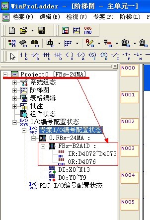

何工,你好!   我用的是24MA PLC,  加了2A1D模擬量輸入模塊。 手冊(cè)上說(shuō)聯(lián)機(jī)后,在I/O組態(tài)上是直接可以 模塊的具體地址情況, 咋我聯(lián)機(jī)了,在A/D里面找不到呢。

模擬板地址為: AD: D4072~D4075
                    DA: D4076~D4077
