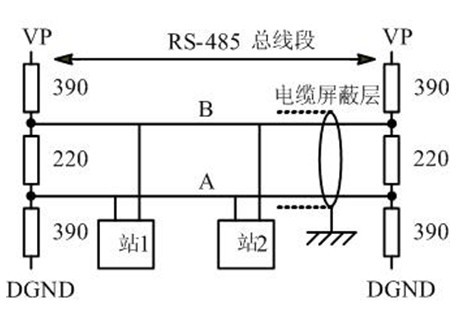

電信號(電流、電壓信號)在沿導線傳輸過程中,由于分布電感、電容和電阻的存在,導線上各點的電信號并不能馬上建立,而是有一定的滯后,離起點越遠,電壓波和電流波到達的時間越晚。電信號波在傳輸過程中會產生一個與入射信號波方向相反的行波,通常稱為反射波。這種信號反射,與光從一種媒質進入另一種媒質引起的反射是相似的。根據(jù)傳輸線理論,在網(wǎng)絡的終端設置終端電阻可以吸收網(wǎng)絡上的反射波,消除反射波對信號的干擾。兩端的終端電阻并聯(lián)后的值應近似等于傳輸線相對于通信頻率的特性阻抗??偩€上沒有站發(fā)送數(shù)據(jù)時(即總線處于空閑狀態(tài)),390?的上拉電阻和下拉電阻用于確保A、B線之間有一個確定的空閑電位(見圖1)。
建議將一個終端電阻連接到主站,另外一個終端電阻連接到網(wǎng)段的最后一個從站。將PROFIBUS-DP網(wǎng)絡連接器上的撥動開關打到“On”位置時,終端電阻被接入,打到“Off”位置時,終端電阻被斷開。網(wǎng)絡終端的站應接入終端電阻,網(wǎng)絡中間的站不能接入終端電阻。終端電阻接入不正確是常見的通信故障。使用中繼器時,建議在中繼器的輸出端安裝一個終端電阻,而在總線網(wǎng)段的最后一個站或下一個中繼器的輸入端安裝另外一個終端電阻。終端電阻連接的站必須始終通電,因為總線連接器從它所連的站獲取電源。如果不能保證這一點,應使用有源RS-485終端電阻。
