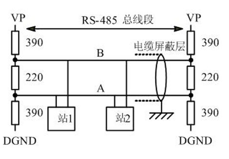

4.終端電阻
電信號(hào)(電流、電壓信號(hào))在沿導(dǎo)線傳輸過程中,由于分布電感、電容和電阻的存在,導(dǎo)線上各點(diǎn)的電信號(hào)并不能馬上建立,而是有一定的滯后,離起點(diǎn)越遠(yuǎn),電壓波和電流波到達(dá)的時(shí)間越晚。電信號(hào)波在傳輸過程中會(huì)產(chǎn)生一個(gè)與入射信號(hào)波方向相反的行波,通常稱為反射波。這種信號(hào)反射,與光從一種媒質(zhì)進(jìn)入另一種媒質(zhì)引起的反射是相似的。根據(jù)傳輸線理論,在網(wǎng)絡(luò)的終端設(shè)置終端電阻可以吸收網(wǎng)絡(luò)上的反射波,消除反射波對(duì)信號(hào)的干擾。兩端的終端電阻并聯(lián)后的值應(yīng)近似等于傳輸線相對(duì)于通信頻率的特性阻抗??偩€上沒有站發(fā)送數(shù)據(jù)時(shí)(即總線處于空閑狀態(tài)),390?的上拉電阻和下拉電阻用于確保A、B線之間有一個(gè)確定的空閑電位(見圖1)。
建議將一個(gè)終端電阻連接到主站,另外一個(gè)終端電阻連接到網(wǎng)段的最后一個(gè)從站。將PROFIBUS-DP網(wǎng)絡(luò)連接器上的撥動(dòng)開關(guān)打到“On”位置時(shí),終端電阻被接入,打到“Off”位置時(shí),終端電阻被斷開。網(wǎng)絡(luò)終端的站應(yīng)接入終端電阻,網(wǎng)絡(luò)中間的站不能接入終端電阻。終端電阻接入不正確是常見的通信故障。使用中繼器時(shí),建議在中繼器的輸出端安裝一個(gè)終端電阻,而在總線網(wǎng)段的最后一個(gè)站或下一個(gè)中繼器的輸入端安裝另外一個(gè)終端電阻。終端電阻連接的站必須始終通電,因?yàn)榭偩€連接器從它所連的站獲取電源。如果不能保證這一點(diǎn),應(yīng)使用有源RS-485終端電阻。
