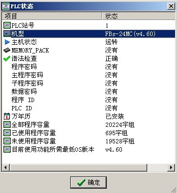

首先多謝你上次的解答,我順利解決了難題,現(xiàn)在看到網(wǎng)站里有新的OS版本V4.60我想用它來更新我的FBS-24MCT,卻不知如何下手,在WinProladder界面找不到相關(guān)選項,另外在項目狀態(tài)中顯示 目前使用...V4.30   指的是什么?
.1.  回復(fù):請問何專家:關(guān)于OS版本V4.60
劉建陽(2009-9-29 9:44:44)  IP:222.76.197.*
1. “目前使用...V4.30   指的是什么?”
    指的是目前該程序所需要的最低OS版本,PLC的OS版本可在“PLC狀態(tài)”窗口中的“機(jī)型”那欄顯示。如下圖中“機(jī)型       FBS-24MC(V4.60)“,表示
    當(dāng)前PLC的OS為V4.60
2. 更新OS版本需要OS_update軟件和OS文檔,可在這里下載。用PLC的PORT0和下載線就可以更新了,注意:更新中PLC不能掉電!
