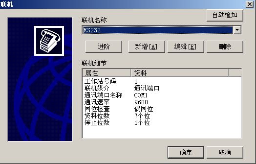

1.打開永宏PLC編程軟件“WinProladder”;
2.然后點擊菜單欄中的“PLC/聯(lián)機”,如下
3.在彈出的詢問窗口中,點擊“否”(如點擊“是”,則是要把新程序下載到PLC)
4.在彈出的聯(lián)機窗口中,有如下信息:PC聯(lián)機的串口號,PLC的站號,波特率,校驗方式,數(shù)據(jù)位,停止位
(如果是臺式機,串口號一般是COM1;PLC的站號、通訊參數(shù),如無修改的話,采用默認就可以了。)

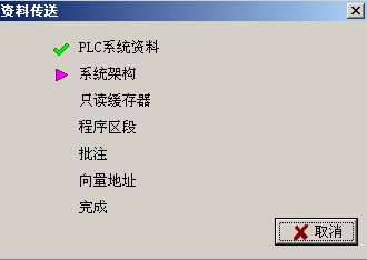

5.如果聯(lián)機信息都正確的話,點擊“確定”就可以開始聯(lián)機上載程序了。
6.上載完畢后,會彈出PLC狀態(tài)信息,直接點擊“確定”就可以了。
7.然后點擊菜單欄中的“檔案/儲存專案(或者“另存專案”)”,選擇所要存儲的路徑就可以了。
