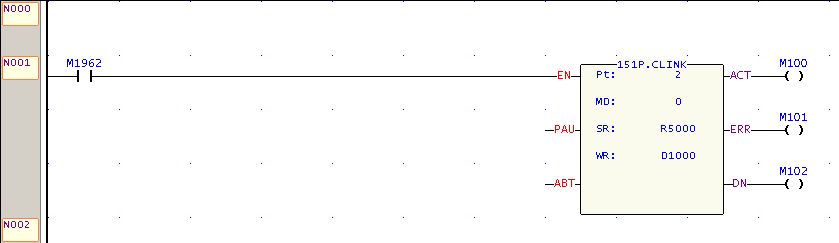

1)用FUN151_CLINK指令的MD0模式:永宏P(guān)LC之間的通訊連接,采用永宏通訊協(xié)議,在主站(1號(hào)站)PLC里面寫通訊指令,如下:

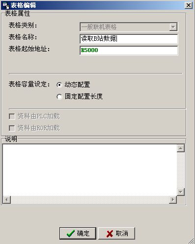

鼠標(biāo)點(diǎn)選該指令,使其呈反白顯示,然后在英文狀態(tài)下按 "Z" 鍵,可進(jìn)入聯(lián)機(jī)表格的編寫,如下:

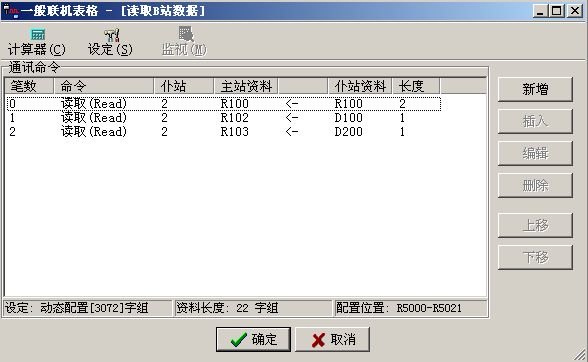

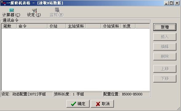

然后可以看到如下的表格編輯窗口,點(diǎn)“新增”,增加第一筆通訊指令(采集B站的R100\R101---->A站的R100\R101)
依次增加表格內(nèi)容,采集B站的D100\D200至A站的R102\R103中,最后點(diǎn)擊“確定”,退出表格編輯。

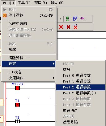

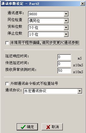

2)設(shè)定1號(hào)站PORT2的通訊參數(shù),在Winproladder里面點(diǎn)擊菜單欄中的 “PLC--->設(shè)定--->PORT2通訊參數(shù)”  如下:
至此1號(hào)站通訊參數(shù)設(shè)定完畢,給PLC下RUN指令。
3)依據(jù)2)方法,設(shè)置2號(hào)仆站PORT2的通訊參數(shù),設(shè)置完畢,給PLC下RUA指令

你好,我是剛接觸永宏P(guān)LC有許多還沒有來得及看編程手冊(cè).剛才我看了你演示的例子,我也照著做了一下,但是做到PLC-設(shè)定-PORT2通訊參數(shù)時(shí),為什么我的電腦上顯示的PORT2為灰色的不能進(jìn)行通訊參數(shù)設(shè)定?  ZGYA88@SINA.COM
.6.  回復(fù)5樓:永宏plc間的通訊程序
劉建陽(2010-5-29 11:28:16)  IP:110.87.115.*
沒有實(shí)際擴(kuò)展通訊口,所以在菜單欄中無法設(shè)置
可以通過相應(yīng)的寄存器在梯形圖里進(jìn)行相應(yīng)端口設(shè)置

我也剛接觸永宏,請(qǐng)問我在編程軟件里PLC-設(shè)定-PORT2通訊參數(shù)時(shí),為什么我的電腦上顯示的PORT1為灰色的不能進(jìn)行通訊參數(shù)設(shè)定? 在手冊(cè)第二冊(cè)里只介紹了(R4146 Port 1 通訊參數(shù)設(shè)定緩存器 設(shè)定Port 1 的Baud Rate, Data bit…),沒有詳細(xì)說明,能麻煩你詳細(xì)說明一下嗎?麻煩你了,謝謝!
.17.  回復(fù)16樓:永宏plc間的通訊程序
錢如中(2014-5-12 10:41:16)  IP:180.173.106.*
要在聯(lián)機(jī)的狀態(tài)下設(shè)定
